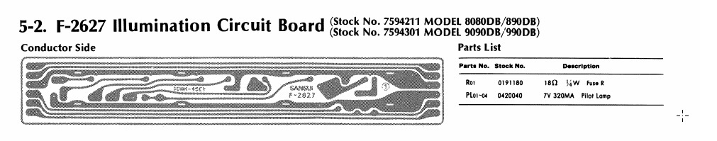

hola una pregunta alguno conoce el voltaje de las bombillitas que señalan lo de phono, aux,etc para intentar cambiarlas por leds?

Mirando el manual, yo diría que son 7 volts 320 mA.
Pero no sé si hay más lámparas.
De todos modos el Service Manual completo lo he cogido de la red. Si no lo encuentras me lo dices.

En realidad, parece haber tres tipos de bombillas (numeradas 45, 46 y 47 en el esquema):
me creo que al menos las que son 7 volts. 320 mA. son las alargadas tipo fusible, porque yo tengo el mismo problema con un 331 y son las que lleva, con lo que me imagino que esa era una pieza estándar para Sansui en aquella época.
